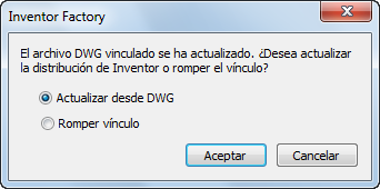

para indicar el vínculo entre el diseño 2D de AutoCAD y el layout de la fábrica en 3D que se acaba de crear. Utilice el siguiente procedimiento para actualizar un layout de la fábrica en 3D después de realizar revisiones del layout original de AutoCAD. Si el diseño 2D se abre en AutoCAD, debe cerrarse antes de realizar una actualización.
y que el layout de la fábrica en 3D requiere una actualización.
En la cinta de opciones, haga clic en la ficha Fábrica
panel Suite Workflows
Actualizar desde AutoCAD.
para indicar que el vínculo entre el diseño 2D de AutoCAD y el layout de la fábrica en 3D actualizada se ha sincronizado nuevamente.
