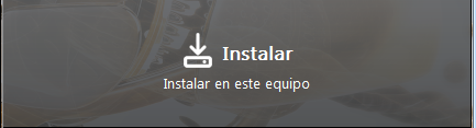

Las bibliotecas de contenido de Inventor contienen miles de elementos normalizados, como tornillos, pernos, tuercas, arandelas, pasadores, etc., que se pueden insertar en ensamblajes. En la página principal del instalador, haga clic en Bibliotecas de contenido de Autodesk Inventor para ver las bibliotecas disponibles para el producto. Las bibliotecas se preseleccionan según la base del producto de Autodesk.
Nota:
Instala las bibliotecas del Centro de contenido directamente en el equipo local como contenido de Desktop.

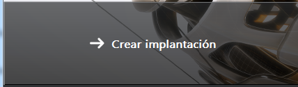

Ofrece la opción de instalar las bibliotecas de contenido de Inventor como contenido de Desktop o como bibliotecas del Centro de contenido para compartir en un servidor de Vault. Consulte los temas de las opciones de acceso al Centro de contenido para obtener información detallada sobre la instalación de las bibliotecas de contenido durante la creación de una implantación.
Importante: aunque el contenido de Desktop se puede compartir a través de una red en un entorno sin almacenes, los permisos deberán administrarse manualmente en toda la red. El contenido de Desktop no se puede instalar en un servidor de almacén ni compartir en una red. Si trabaja en un entorno compartido, es recomendable seleccionar la opción Vault Server al crear la implementación y, a continuación, instalar el servidor y las bibliotecas del Centro de contenido desde los soportes de Autodesk Vault (Server).
