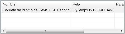

  3. Cuando cree la implantación, utilice la opción Incluir el software adicional para especificar el paquete de idioma.
    Ejemplo:
