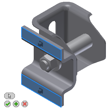

Añadir restricciones
Añada una restricción fija o de pasador:
  1. Pulse en Restricciones y seleccione Fija o Pasador .
  2. Seleccione la ubicación de la restricción.
  3. Pulse en Aceptar para añadir la restricción y salir del comando. Si lo prefiere, pulse en Aplicar para añadir la restricción y mantener el comando activo.
