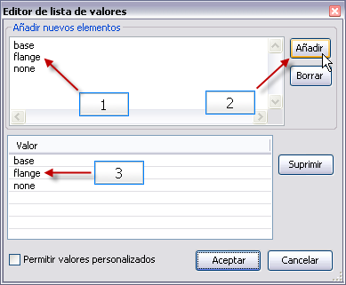

  4. Seleccione Crear valor múltiple para abrir el cuadro de diálogo Editor de lista de valores.
  5. En el campo Añadir nuevos elementos en la parte superior del cuadro de diálogo, introduzca base, flange y none. Pulse Intro después de cada elemento para que se coloque en su propia línea.
  6. Pulse Añadir para transferir los elementos nuevos al campo Valor en la parte inferior del cuadro de diálogo.
    (1) Introduzca los elementos aquí. (2) Pulse Añadir. (3) Observe los elementos que se añaden como valores.
  7. Pulse Aceptar para aceptar los valores y cerrar el cuadro de diálogo Editor de lista de valores.
