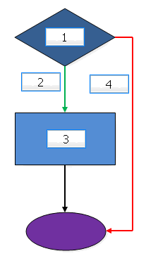

En una instrucción If-Then-Else, la acción se lleva a cabo independientemente de si la condición es verdadera o falsa. Sin embargo, en algunos casos puede realizar una acción o conjunto de acciones solo si la condición es verdadera, y no realizar ninguna si la condición es falsa:
(1) Condición (2) Verdadero (3) Si la condición es verdadera, se ejecutan estas instrucciones (4) Falso
Puede omitir la parte Else de la estructura de bloque If. Por ejemplo:
If size = “small” Then length = 6.0 End If

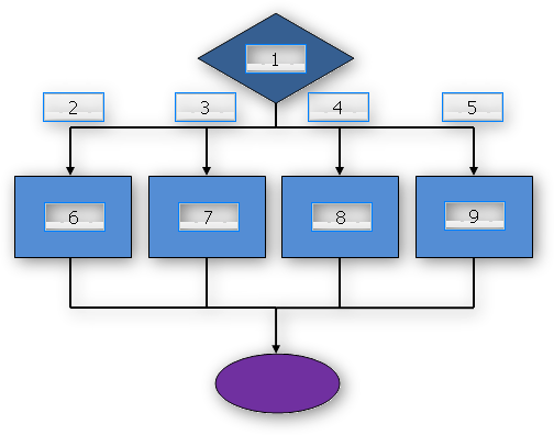

La estructura case permite elegir entre más de dos alternativas:
(1) Case de código de turno (2) Case “1” (3) Case “2” (4) Case “3” (5) Case Else (6) Qué hacer si el código de turno=”1” (7) Qué hacer si el código de turno=“2” (8) Qué hacer si el código de turno=“3” (9) Qué hacer si el código de turno no es “1”, “2” ni “3”
La estructura case se puede implementar mediante una estructura If de bloque expandido o mediante la estructura de instrucción Select case.
La instrucción If de bloque expandido utiliza una o más cláusulas ElseIf, anidadas entre la primera cláusula If y la última cláusula Else. La palabra clave ElseIf es una sola palabra.
