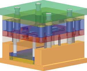

  4. En la lista, FUTABA-DA-S-IH.
  5. Defina el tamaño en 400 x 450 mm.
  6. Pulse Aceptar para generar el portamolde como se muestra en la imagen siguiente.
