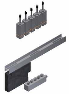

Archivo de aprendizaje empleado
AirSystemAssy.iam
Nota: Pulse y lea los archivos de aprendizaje con instrucciones de instalación en http://www.autodesk.com/inventor-tutorial-data-sets-2014 . A continuación, descargue los conjuntos de datos de aprendizaje y los archivos de aprendizaje de instrucciones de instalación e instale el conjunto de datos, tal como se indica.
Objetivos
  • Cree un ensamblaje de tubos y tuberías
  • Cree enrutamientos de tuberías rígidas y tubos curvos.
  • Cree un enrutamiento de manguera flexible.
  • Llene los enrutamientos con componentes de biblioteca.
  • Establezca o edite un estilo de tubos y tuberías.
