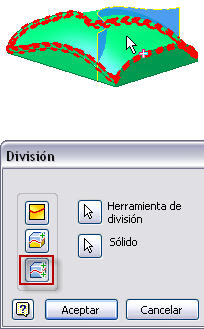

Dividir la pieza para crear un tercer cuerpo sólido
En la siguiente sección, se utiliza la nueva superficie para dividir la pieza y crear un tercer cuerpo.
  1. En el panel Modificar, pulse el comando Dividir.
  2. En el cuadro de diálogo, elija la opción Dividir sólido.
  3. Seleccione la superficie extruida como herramienta de división.
  4. Si sólo hay un cuerpo visible en una pieza con varios cuerpos, Inventor selecciona el cuerpo visible como el sólido que incluir. Como se ve más de un cuerpo sólido, seleccione el cuerpo superior para satisfacer la selección de Sólido.
  5. Pulse Aceptar para crear el cuerpo.
    Ahora hay tres cuerpos en la carpeta Cuerpos sólidos del navegador.
