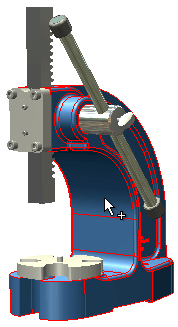

Animar difuminación
A continuación, cree una difuminación animada del marco.
  1. Arrastre el control deslizante de duración de la animación a 2 segundos o escriba 2,0 s en el campo de entrada Tiempo.
  2. Pulse ficha Renderizar panel Animar Difuminar .
  3. Seleccione el componente Arbor_Frame.
