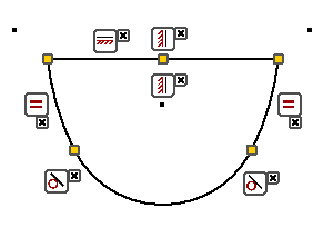

Haga clic en una arista del plano de trabajo de desfase e inicie un nuevo boceto 2D.
Observe que los centros de dos arcos iguales se encuentran fuera de la forma y por encima de la línea horizontal. Después de añadir restricciones, arrastre uno de los centros de arco para que coincida con la imagen.
En la barra de herramientas pequeña o el cuadro de diálogo, seleccione Nuevo sólido.
Inicie el comando Desfase, pulse con el botón derecho del ratón y desactive la opción Selección de contorno. Compruebe que está activada la opción Restringir desfase.
Inicie el comando Recortar y recorte los arcos a la intersección con la línea horizontal.
El diseño de la ficha está completo.
