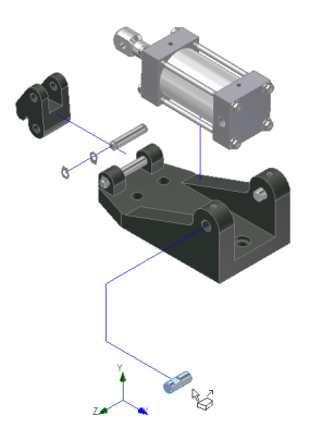

Active Cylinder Clamp.ipn para editar. Dado que Cylinder Clamp.ipn sigue abierto, hay varios métodos disponibles para volver al archivo y editarlo:
- Si en Autodesk Inventor hay varias ventanas abiertas, haga clic en el borde de la ventana del archivo IPN.
- Pulse la ficha Cylinder Clamp.ipn situada en el borde inferior de la aplicación.
- Pulse la flecha Documentos abiertos situada en el borde inferior de la aplicación y seleccione Cylinder Clamp.ipn en la lista de documentos abiertos.
Ahora, añadirá a la presentación un movimiento que contiene varios cambios de dirección.
