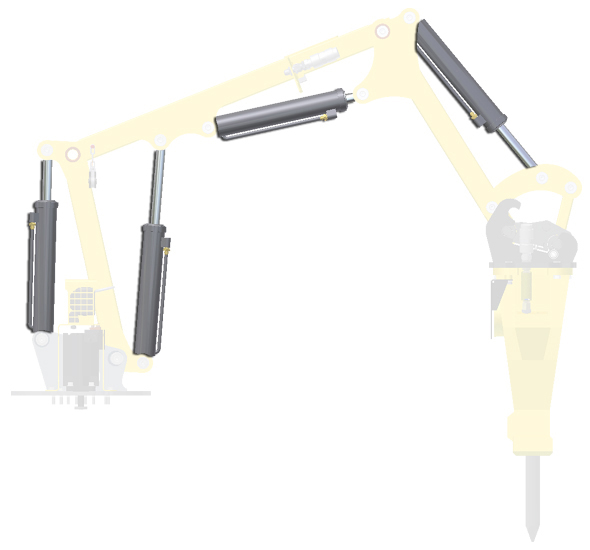

Un subensamblaje cinemático, como un pistón hidráulico, se suele utilizar varias veces en un diseño. Cada incidencia puede aparecer en una posición diferente para representar el estado cinemático actual del diseño. Con el estado Flexible, cada incidencia se puede mostrar en una posición distinta dentro del contexto del ensamblaje padre.
Para activar y desactivar el estado Flexible para un subensamblaje, pulse con el botón derecho del ratón el componente y seleccione Flexible. Los ensamblajes de conjuntos soldados no se pueden hacer flexibles.

La flexibilidad se suele utilizar conjuntamente con las representaciones posicionales para guardar un ensamblaje en varios estados que se puedan recuperar y representar en vistas del plano y del modelado de ensamblaje.
Cada ejemplar de un ensamblaje se puede mostrar en una posición diferente, pero la lista de materiales no se ve afectada.

Ensamblajes flexibles |
El comportamiento de los ensamblajes flexibles es similar al de los subensamblajes adaptativos, con la salvedad de que cada ejemplar puede tener una sola posición. Además, el subensamblaje no se modifica, al contrario de lo que ocurre con un subensamblaje adaptativo. Los grados de libertad quedan abiertos para que la posición de los componentes pueda cambiar. El estado flexible de cada ejemplar se almacena únicamente en el ensamblaje absorbente, no en los distintos componentes. |
