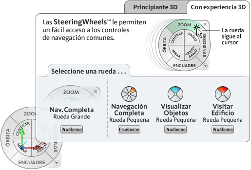

SteeringWheels, también conocido como "ruedas", son menús dinámicos (que siguen al cursor). Combinan muchas de las herramientas de navegación comunes en una sola interfaz.
El método principal de interacción con SteeringWheels consiste en pulsar y arrastrar un sector.

Para controlar el aspecto de las ruedas, cambie los estilos o ajuste la opacidad. Las ruedas (excepto la rueda de navegación 2D) están disponibles en dos estilos diferentes: grande y pequeño.
El tamaño de una rueda controla el tamaño de los sectores y si las ruedas presentan o no indicadores. El nivel de opacidad controla la visibilidad de los objetos del modelo tras la rueda.
