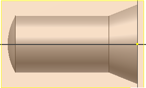

Ahora vamos a crear un boceto en el plano de trabajo. En un paso posterior, se crea una copia simétrica de este boceto a través del eje X de la pieza. Se utiliza para cortar o extruir partes de material de la operación cilíndrica de la pieza.

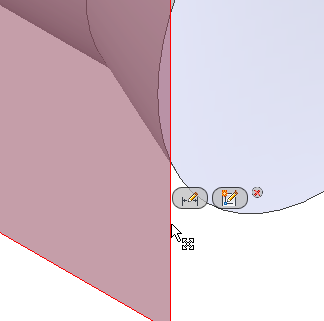

  1. Pulse en una de las cuatro aristas del plano de trabajo.
  2. Cuando aparezca la barra de herramientas pequeña, pulse el segundo botón de la derecha, identificado con la información de herramientas Crear boceto.
  3. La vista gira automáticamente en paralelo al plano XY. Esto es así porque la opción Mirar a plano de boceto al crear un boceto de la ficha Boceto del cuadro de diálogo Opciones de aplicación está activada.
La nueva operación, Boceto 2, se añade al navegador de modelo.
