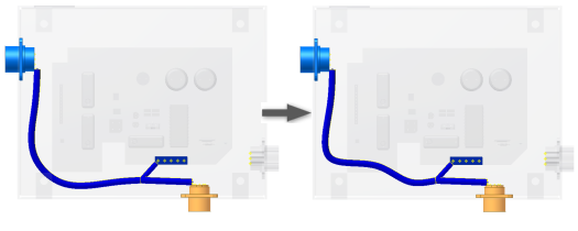

Los puntos de trabajo de segmento se desplazan y redefinen del mismo modo que se desplazan y redefinen otros puntos de trabajo. Para modificar puntos de trabajo fijos y no fijos, pulse con el botón derecho del ratón en el punto de trabajo del navegador o la ventana gráfica. Seleccione la opción Redefinir punto y, a continuación, seleccione la nueva ubicación. El punto de trabajo pasa a estar asociado a la nueva geometría que se seleccione. Los cambios efectuados a la geometría reubican el punto de trabajo asociado.
Los puntos de trabajo fijos se pueden modificar también con la opción Desplazar/Girar 3D. Para utilizar Desplazar/Girar 3D, seleccione la opción Desplazar/Girar 3D y arrastre el punto de trabajo a la ubicación que desee. Los puntos de trabajo permanecen fijos.
