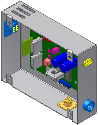

  1. Abra Enclosure_Assembly.iam en la subcarpeta Cable & Harness. Éste es el mismo ensamblaje utilizado en el aprendizaje anterior.
