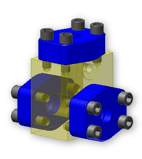

En este aprendizaje, el ensamblaje que va a crear es un sencillo bloque múltiple con accesorios de brida que se acoplan mediante tornillos de cabeza cilíndrica con hueco hexagonal.
