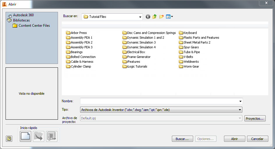

A continuación, compruebe la configuración del proyecto.
Abrir. La carpeta Tutorial Files se abre y aparece una lista con sus archivos y subcarpetas.
Si se desliza el cursor sobre la entrada Workspace del cuadro de diálogo Abrir, la información de herramientas indica que la carpeta Tutorial Files se ha definido como espacio de trabajo. Además, también estarán disponibles aquí todas las bibliotecas y subcarpetas que haya definido.
