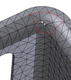

  1. Active Vista de malla y oriente el modelo tal como se muestra.
  2. Pulse con el botón derecho del ratón la carpeta Malla y seleccione Control de malla local.
  3. Seleccione la cara de fusión de la esquina e introduzca 0,5 como valor de Tamaño del elemento.
  4. Pulse Aceptar.

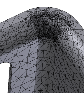

  5. Para obtener una vista preliminar de la malla, pulse con el botón derecho en la carpeta Malla y seleccione Actualizar malla .
La vista preliminar de la malla muestra una malla mucho más fina en la cara del pliegue de la esquina en comparación con la malla de la primera simulación.
