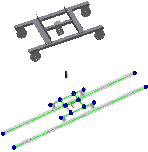

Análisis de estructuraEl modelo de Inventor se convierte automáticamente en nodos y vigas idealizados, y se crea una simulación. También se muestra el símbolo de Gravedad.
El navegador se rellena con la estructura jerárquica de las carpetas relacionadas con el ensamblaje y el análisis.
La mayoría de los comandos de los paneles de la cinta de opciones están habilitados. Los comandos deshabilitados se activan después de ejecutar la simulación.
