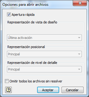

Uso de las opciones para abrir archivos
También se pueden utilizar las opciones para abrir archivos para determinar si el ensamblaje debe abrirse en el modo rápido. Desactive la casilla de verificación para abrir totalmente el ensamblaje.
Nota: Si la casilla de verificación Apertura rápida no está disponible, el ensamblaje no se ha guardado con los datos de visualización necesarios y se abre completamente.
