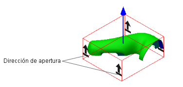

La dirección por defecto de apertura del molde se alinea con el eje Z positivo. Dado que muchos de los modelos de pieza de plástico se crean aleatoriamente, la dirección de la pieza de plástico y la de la apertura del molde son a menudo distintas. La operación Ajustar orientación se utiliza para ajustar estas dos direcciones a fin de que sean coherentes.

Al insertar una pieza de plástico, el nodo Orientación asociado se generan automáticamente. Este nodo no se puede suprimir.

Ajustar orientación
Permite cambiar la dirección de una pieza de plástico del molde. El resultado se muestra solo en el ensamblaje MP. Esto no afecta al sistema de coordenadas del ensamblaje de diseño del molde.
