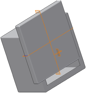

Por último, debe restringir la pieza de la cubierta en relación con la caja. El proceso es casi idéntico al que ha seguido para restringir la pieza del panel.
  1. En el navegador, expanda la carpeta Origen anidada dentro de la pieza de la cubierta.
  2. Pulse con la tecla Ctrl pulsada en Plano YZ y Plano XZ, pulse con el botón derecho en el texto de uno de los planos y, a continuación, seleccione Visibilidad.
  3. Pulse C en el teclado para abrir el cuadro de diálogo Añadir restricción.
    Nota: El uso del teclado es a menudo el método más cómodo de activar los comandos para los usuarios que vienen de AutoCAD.
  4. Seleccione la cara de la caja, como se muestra.
  5. Seleccione la cara interna de la cubierta. Pulse la siguiente ilustración para obtener una vista preliminar de la restricción.
  6. Pulse Aplicar para crear la restricción. Se establece una restricción de coincidencia entre la cara interna de la cubierta y la cara externa de la caja.
