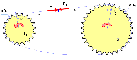

Vibración axial o de tipo muelle
En el caso de la vibración axial, la cadena se comporta como un muelle conectado entre dos rotores. Este tipo de vibración no es visible, pero puede detectarse durante la resonancia debido al aumento del ruido. El impulso de una carga grande cíclica puede ser suficiente para provocar vibraciones perjudiciales en la resonancia.

z 1
Número de dientes de la rueda dentada motriz [-]
c
Rigidez de la cadena [N/m]
D 1
Diámetro de separación de la rueda dentada de entrada [-]
D 2
Diámetro de separación de la rueda dentada de salida [-]
I 1
Momento de inercia giratorio relacionado con la rueda dentada de entrada [kg m 2 ]
I 2
