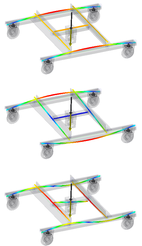

Expanda la carpeta Frecuencia modal para visualizar la lista de formas de modos disponibles correspondientes a cada frecuencia natural calculada. Pulse dos veces en la frecuencia que desee para visualizarla.
En la imagen siguiente se muestran las tres primeras frecuencias modales del análisis realizado.
