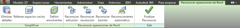

Reconocer operaciones de Revit: entorno de pieza
En el entorno de Reconocer operaciones de Revit, utilice los comandos del panel Simplificar para reducir la complejidad del modelo. Para representar el modelo con operaciones que pueda reconocer Revit, utilice los comandos de Reconocer que encontrará en el panel de operaciones de Revit.
Eliminar detalles Simplificar un modelo mediante la eliminación de caras seleccionadas personalizadas, empalmes o chaflanes reconocidos.
Rellenar espacios vacíos: tape agujeros y cajeras con parches de superficie que rellenen espacios vacíos del modelo.
Definir envolventes Simplificar un modelo mediante el reemplazo de componentes seleccionados con envolventes de cuadro/cilíndricos o la creación de operaciones de extrusión simples que representen su forma.
Reconocer extrusión Reconozca operaciones de extrusión y conviértalas en extrusiones reconocidas por Revit.
Reconocer revolución Reconozca operaciones de revolución y conviértalas en revoluciones reconocidas por Revit.
Reconocer barrido Reconozca operaciones de barrido y conviértalas en barridos reconocidos por Revit.

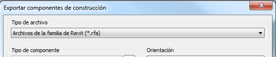

Reconocer automáticamente Reconozca automáticamente las operaciones de extrusión y revolución, y eliminar los empalmes y chaflanes. Un archivo de familia de Revit nativo se pueden exportar mediante Exportar componentes de construcción en el entorno de intercambio BIM para los documentos de pieza. Además, la información de conectores, propiedades, parámetros, orientación, categoría y punto de inserción se puede añadir al formato de archivo de familia de Revit.
Antes de exportar un archivo de familia de Revit, los usuarios de Inventor deben preparar el modelo para que la operaciones que se realicen en este se puedan convertir en operaciones del formato de Revit nativo. En Inventor 2014, las operaciones de extrusión, revolución y barrido se pueden convertir. Los usuarios de Inventor pueden convertir un modelo existente utilizando el entorno de simplificación de BIM, o bien crear un modelo compatible usando solamente estas tres operaciones para crear la geometría del modelo.
