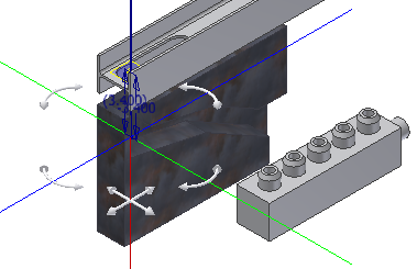

Creación de segmentos con valores de cota precisos
  1. Pulse con el botón derecho en la ventana gráfica y verifique que la opción Acotación automática esté activada.
  2. Detenga el cursor sobre el extensor de línea, pulse con el botón derecho y seleccione Introducir distancia.
  3. Escriba 3,4 pulgadas en el cuadro Introducir distancia y, a continuación, pulse la marca verde.
    Se crea el punto en la pantalla y se visualiza la herramienta para enrutamiento ortogonal 3D en el nuevo punto. En esta ocasión, dado que el nuevo punto es un punto arbitrario en el espacio, se habilitan y pueden seleccionarse todas las direcciones, excepto las orientadas hacia atrás.
