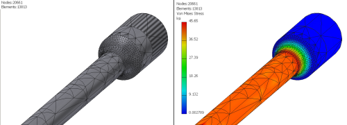

El control de malla local proporciona una creación de malla específica para las caras pequeñas o complejas en las que el tamaño de malla normal no ofrece resultados suficientemente detallados. Esto resulta especialmente útil si se desean mejorar los resultados de la tensión en un área local o de contacto. Se trata de un método manual que permite mejorar la calidad de la solución.
