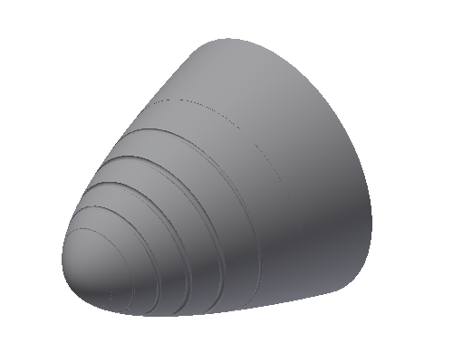

Las curvas de ecuación permiten crear curvas de boceto 2D o 3D en función de una ecuación. Estos bocetos se utilizan con extrusión, barrido, solevación u otras operaciones para crear sólidos o superficies. En este ejercicio, utilizará una curva paramétrica para crear un sólido. Después de crear una curva paramétrica 3D que desea usar como trayectoria de barrido para eliminar material. Por último, creará otra curva paramétrica 3D para utilizar como raíl en la operación de barrido.
