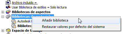

  2. Haga clic con el botón derecho en el nodo Bibliotecas de materiales y seleccione Añadir biblioteca.
  3. Busque y seleccione la biblioteca personalizada que desea añadir al proyecto. Haga clic en Aceptar.
  4. Para convertir la nueva biblioteca en la biblioteca activa, la primera que se busca o se utiliza como referencia, pulse el nodo con el botón derecho del ratón y seleccione Biblioteca activa.

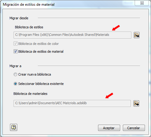

  3. En la barra de herramientas del navegador, haga clic en Migrar estilos de Inventor.
  4. En el cuadro de diálogo Migración de estilos de material, especifique la ubicación de Migrar desde en la que se encuentren los archivos Materials.xml y Colors.xml. Por defecto, la ruta es C:\Usuarios\Acceso público\Documentos\Autodesk\Inventor 2012\Design Data en Windows 7.
  5. En Migrar a, especifique la ubicación habitual del archivo InventorMaterialsLibrary.adsk o una biblioteca personalizada que cree. Por defecto, la ruta es C:\Usuarios\Acceso público\Documentos\Autodesk\Inventor 2014\Design Data\Materials en Windows 7.
  6. Cierre y vuelva a abrir el navegador de materiales.

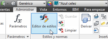

  3. En la ficha Administrar, en el panel Estilos y normas, haga clic en Editor de estilos.

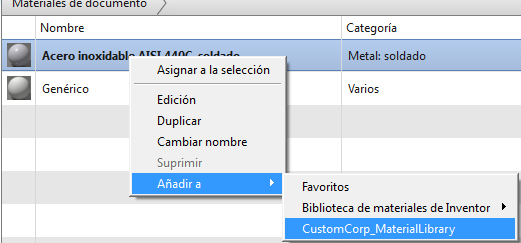

  7. En el editor de estilos, haga clic en Terminar. El estilo se importa en el documento actual y se añade a Aspectos de documento.

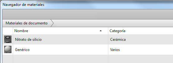

  8. Abra el navegador de materiales y, en Materiales de documento, verá el material. Todavía no se encuentra en una biblioteca para su uso con otros componentes.
  9. Arrastre y suelte el aspecto importado en la biblioteca personalizada. Si lo prefiere, haga clic con el botón derecho en el aspecto y en Añadir a la lista, seleccione la biblioteca en la que se almacenará el aspecto.
