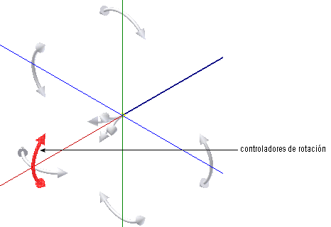

Cuando un estilo de tubería curva está activo, se visualizan los controladores de rotación en el enrutamiento ortogonal 3D. Cuando se visualizan, puede crear una curva en cualquier ángulo.

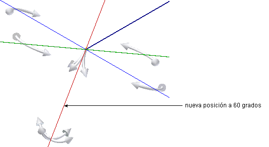

Para utilizar los controladores de rotación, pulse la flecha que apunta a la posición angular que necesita y arrastre hasta la posición necesaria. El comando fuerza en incrementos regulares según el valor de Referencia de ángulo 3D. Este valor se define en la

Cuando quede satisfecho con la nueva posición, seleccione un punto de la línea para crear un segmento en la nueva ubicación. La ruta del enrutamiento cambia a la nueva posición angular. Con los controladores de rotación también puede crear una serie de curvas para obtener una curva compuesta.
