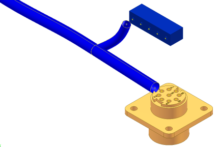

Ramificaciones de segmento
Las ramificaciones de segmento se componen iniciando o finalizando un nuevo segmento en un segmento existente. Una vez finalizado, existen tres segmentos que comparten un punto final común. El segmento original se divide en dos segmentos independientes. No se establece ninguna restricción de tangente entre la ramificación y los dos segmentos originales.
A medida que se enrutan conductores y cables, cada uno de los tres segmentos se comportan como entidades independientes y pueden asumir diámetros distintos.
