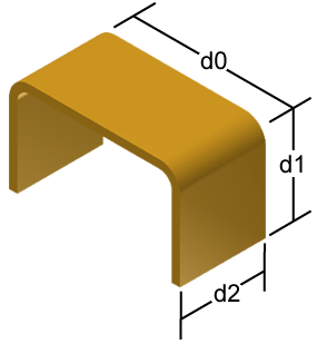

    En la cinta de opciones, pulse la ficha Administrar grupo Parámetros parámetros y anote los valores de d0 (anchura de la pieza), d1 (altura) y d2 (longitud).
  4. Para facilitar la ejecución, cambie el nombre de los parámetros. En la columna Nombre de parámetro, pulse d0 e introduzca un nombre más descriptivo como channel_width.
  5. Cambie el nombre de d1 a channel_height y de d2 a channel_length.
