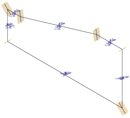

Ahora puede examinar los archivos que componen la plantilla de iCopy y crear una plantilla de iCopy. La pieza de esbozo de la plantilla es la pieza base para el ensamblaje de esqueleto que es la plantilla de iCopy. La pieza de esbozo de la plantilla contiene la geometría que se deriva de los componentes de esqueleto.
  1. Abra Skeleton-frame.ipt.
  2. Este archivo contiene varios bocetos, geometría de trabajo y operaciones de superficie.
    • Boceto1 contiene la geometría de esbozo para el modelo de esqueleto.
    • Boceto2 a través de Boceto7 contiene los perfiles que se utilizan para crear los miembros de estructura.
    • Los planos de trabajo se utilizan para definir la posición de los bocetos.
    • El Boceto8 se utiliza para crear ExtrusiónSrf13 a través de ExtrusiónSrf18.
    • ExtrusiónSrf13 a través de ExtrusiónSrf18 se utiliza para terminar las extrusiones para las estructuras.
  3. Pulse el botón derecho en Boceto1 y seleccione Adaptativo.
  4. Guarde y cierre el archivo.
