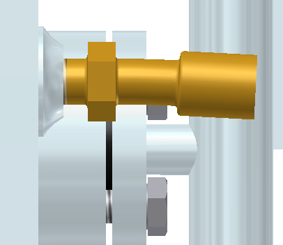

Asumamos que el enrutamiento debe comenzar desde la salida ubicada en el lateral de la cisterna, no del fondo.
Dado que el eje de salida es horizontal, el primer segmento de un enrutamiento autodrenante creado directamente desde esta salida no tendría ninguna inclinación. Esta posición contradice la lógica de un conducto autodrenante y el enrutamiento se marcaría en el navegador para indicar que contiene errores. Primero, añada un accesorio que sirva de transición entre el eje de salida horizontal y la inclinación del enrutamiento. Por ejemplo, si el ángulo de inclinación del enrutamiento es de tres grados, primero debe insertar un accesorio personalizado con una tubería curva de 177 grados, similar al que se muestra en la siguiente imagen.
