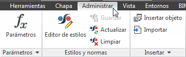

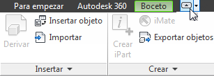

La cinta de opciones se ha diseñado para proporcionar más espacio gráfico disponible para los modelos.

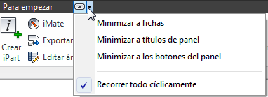

Como alternativa al desplazamiento a través de los estados de la cinta de opciones, seleccione un estado en el menú desplegable.

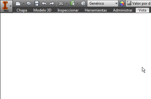

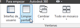

También puede utilizar el comando Clean Screen para maximizar el espacio del modelo al instante.
Este comando oculta el navegador y maximiza el área gráfica con el tamaño de la ventana de la aplicación. Los paneles de las fichas se minimizan si estaban en estado ampliado. El comando también maximiza la ventana de Autodesk Inventor con el tamaño de la pantalla.

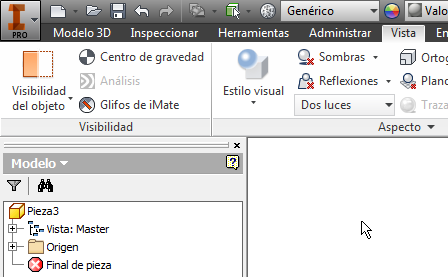

También puede utilizar las teclas de acceso rápido: pulse Ctrl + 0(cero) para activar o desactivar Clean Screen. El navegador se restablece y las fichas también se restablecen al estado en el que se encontraban previamente.
Haga clic en el botón Minimizar según sea necesario para restaurar la visualización completa de las fichas.
