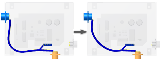

Para suprimir un punto de trabajo de un segmento de arnés, active el ensamblaje de arnés. Pulse con el botón derecho en el punto que desee eliminar y seleccione Suprimir en el menú contextual. El punto se elimina y el segmento vuelve a calcularse. Todos los empalmes o piezas virtuales asociados al punto de segmento eliminado se suprimen también.
Si el punto es un punto final común a dos segmentos, éstos se fusionan en un solo segmento. Si el punto es un punto final común a tres o más segmentos (ramificaciones), no se produce ninguna fusión. En su lugar, cada segmento tiene un único punto de trabajo en su final, que puede manipularse por separado.
