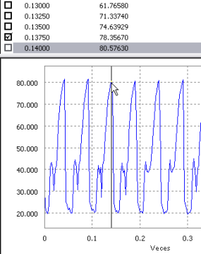

    Especifique los pasos de tiempo que desee analizar:
  1. Pulse el comando Deseleccionar todo de la barra de herramientas del Gráfico de salida de datos.
  2. Expanda las carpetas Uniones estándar, Revolución:5 y Fuerza. Pulse Fuerza.
  3. Expanda las carpetas Uniones de fuerza, Muelle / Amortiguador / Conector y Fuerza. Pulse Fuerza.
  4. En la región gráfica, pulse dos veces en un punto alto del gráfico Fuerza (Revolución) que desee analizar. En la sección de pasos de tiempo situada sobre el gráfico, inserte una marca de verificación junto al paso de tiempo correspondiente.
  5. Usando el mismo método, seleccione un punto bajo de los valores Fuerza (Revolución). Inserte una marca de verificación junto a su paso de tiempo.
