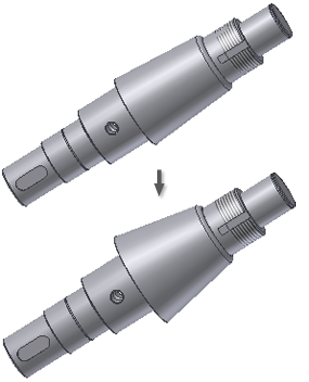

Es posible editar el eje insertado.
  1. Seleccione el eje en el navegador o en la ventana gráfica, pulse con el botón derecho del ratón y seleccione Editar con Design Accelerator.
  2. Compruebe que la ficha Diseño esté activa y luego seleccione la sección de cono, como se indica.
  3. En el área Vista preliminar en 2D, pulse dos veces la sección de cono seleccionada para mostrar el cuadro de diálogo Cono.
  4. Cambie el valor de Diámetro principal por 100 mm y el valor de Longitud de sección por 90 mm. Pulse Aceptar para cerrar el cuadro de diálogo Cono.
  5. Pulse Aceptar en el cuadro de diálogo Generador de componentes de eje. Los valores editados se aplicarán al eje.
