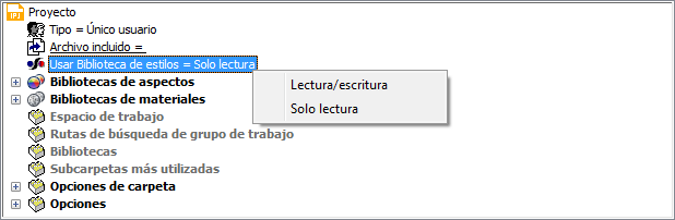

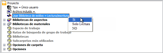

Paso 2: active la nueva versión de Inventor y seleccione proyecto por defecto en el cuadro de diálogo Proyecto. A continuación, confirme el valor "Usar biblioteca de estilos" y establezca "Usar biblioteca de estilos" = "Sí" o "Usar biblioteca de estilos" = "lectura-escritura".
Consejos: Inventor 2012 elimina la opción "Usar biblioteca de estilos = No" de la configuración del archivo de proyecto esto significa que se limpian automáticamente todos los estilos de los documentos de Inventor si coinciden con un estilo en la biblioteca de estilos. De modo que, si se definen estilos personalizados basados en plantillas personalizadas, en lugar de estilos de la biblioteca de la versión anterior deberá definirse la opción "Usar biblioteca de estilos" = "Sí" o "lectura-escritura" para guardar estos estilos personalizados de plantillas personalizadas en la biblioteca de estilos de la nueva versión de Inventor. Consulte las figuras 2 y 3.

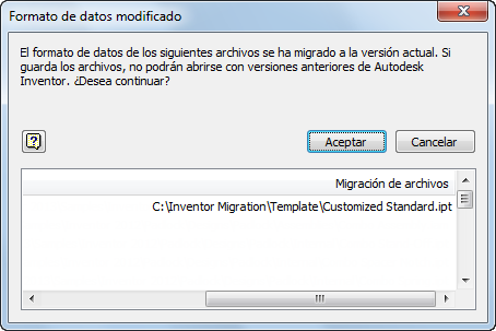

Paso 3: abra la plantilla personalizada y guárdela para la migración. Consulte la figura 4

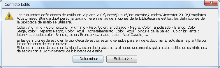

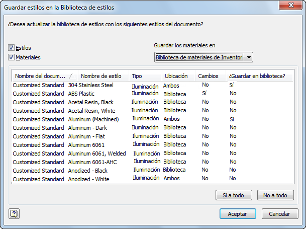

Paso 4: guarde los estilos personalizados de plantilla personalizada en la biblioteca de estilos. Pulse la ficha Gestionar > estilos y normas > Guardar comando para mostrar el cuadro de diálogo Guardar estilos en la biblioteca de estilos. Por defecto, todos los estilos locales tienen establecido "Sí" en la columna "Guardar en biblioteca". A continuación, confirme si desea guardarlos en la biblioteca de estilos. También puede buscar "local" en la columna Cambios y " "Ambos" en la columna Ubicación. Esto significa que este estilo se encuentra tanto en la biblioteca de estilos como en local, pero que su valor es diferente. De modo que debe decidir cual de ellos necesita. Consulte la figura 5. Si mantiene valores diferentes aparecerá el cuadro de diálogo de advertencia cuando se cree un archivo nuevo basado en él. Consulte la figura 6.
