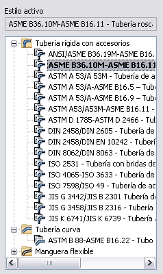

La primera vez que abre el cuadro de diálogo Estilos de tubos y tuberías, la lista del navegador se expande automáticamente hasta la ubicación del estilo activo. El estilo activo mostrado depende del entorno de tubos y tuberías actual. El estilo activo se muestra sobre el navegador de estilos en un cuadro de inserción de información de sólo lectura. También se resalta en negrita en la lista del navegador.

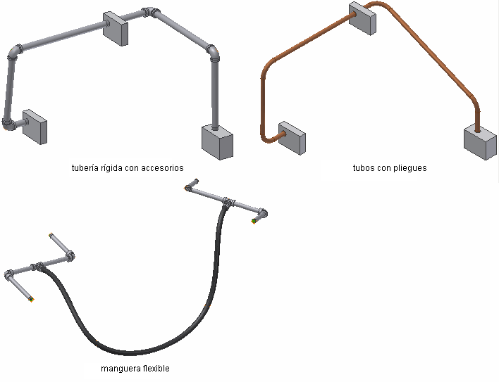

Hay tres tipos de estilos en la lista:
Crea una serie de segmentos de tubería rígida conectados mediante los accesorios especificados. Los accesorios obligatorios y opcionales varían en función del tipo de estilo de tubería rígido que se está creando.
Crea un enrutamiento único con curvas en lugar de accesorios en los puntos de cambio de dirección.
Crea un enrutamiento que se compone de un segmento de manguera único que puede conectar un máximo de dos accesorios.
En la imagen siguiente se muestra un ejemplo de cada uno de ellos.
El navegador de estilos proporciona acceso a la lista de todos los estilos definidos. Puede utilizar esta lista para seleccionar uno o varios estilos y, a continuación, pulsar un comando de la barra de herramientas para realizar varias operaciones. También puede pulsar un nodo con el botón derecho del ratón para mostrar un menú contextual con opciones adicionales.
