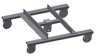

Realice un análisis estructural básico de las estructuras con respecto a las deformaciones y las tensiones.

El entorno de Análisis de estructura es un entorno especial que se puede encontrar en los archivos de ensamblaje y conjunto soldado. El entorno incluye comandos exclusivos a su función. Puede acceder a las herramientas desde las fichas Diseño o Entornos.
Al abrir un análisis de estructura y configurar la simulación, el modelo de estructura de ensamblaje se convierte automáticamente en un modelo simplificado de nodos y vigas. La ventana gráfica muestra las vigas, los nodos y el glifo de gravedad.
A continuación, se definen las condiciones del contorno (es decir, las cargas y restricciones). También puede cambiar los materiales de las vigas y especificar conexiones (liberaciones y vínculos rígidos). Una vez especificada esta información, puede ejecutar la simulación y ver el comportamiento relativo a las condiciones definidas.
