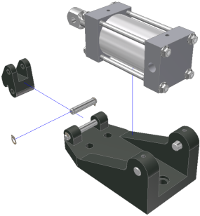

Las explosiones de ensamblajes que se crean con Inventor Studio no se pueden insertar como vistas de dibujo en archivos de dibujo IDW o DWG. Es necesario usar presentaciones.
Para comenzar, abra el conjunto de datos por defecto Cylinder Clamp y cree un archivo de presentación a partir de la plantilla por defecto (mm).
Objetivos
- Insertar una vista.
- Explosionar manualmente el ensamblaje.
- Insertar la vista explosionada en una hoja de dibujo.
