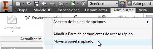

  1. En la ficha Administrar, haga clic con el botón derecho en Reconstruir todo y seleccione Mover a panel ampliado.

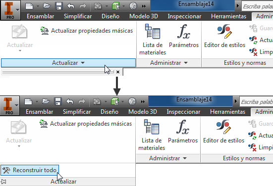

  2. Haga clic en el título del panel para expandirlo y mostrar los comandos desplazados.
  3. Si es necesario, haga clic en el icono de bloqueo para bloquear el panel en el estado expandido.

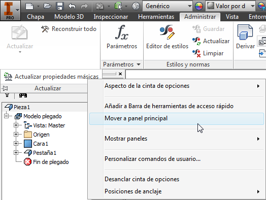

  4. En el panel expandido, haga clic con el botón derecho en Reconstruir todo y seleccione Mover a panel principal. El comando retrocede de nuevo al panel principal.
