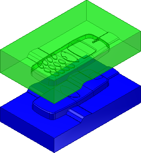

  12. Pulse Generar núcleo y cavidad.
  13. Pulse Vista preliminar/Diagnóstico. Cambie el valor de Separación de cuerpo a 100. La vista preliminar cambia al valor especificado como se muestra en la imagen siguiente.
  14. Pulse la ficha Diagnóstico de partición. No se han detectado problemas importantes. Pulse Aceptar para aceptar la operación.
  15. Pulse Aceptar en el cuadro de diálogo Denominación de archivo para aceptar los valores por defecto.
  16. El núcleo y la cavidad se generan automáticamente, como se muestra en la imagen siguiente.
