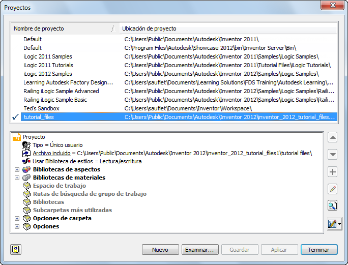

Cuando se instala Autodesk Inventor, se crea automáticamente un proyecto por defecto Default, un proyecto de muestras iLogic Samples y un proyecto de archivos de proyecto tutorial_files.
Examine un proyecto sencillo:
Administrar
Proyectos. Los contenidos del archivo aparecen en la parte inferior del Editor de proyectos.
