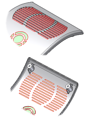

  4. En el cuadro de diálogo Crear superficie de parche, seleccione Detectar automáticamente para crear los parches internos de manera automática. Ahora que el modelo se ha modificado, el sistema detecta automáticamente todas las superficies para la rejilla, como se muestra en la imagen siguiente.
  5. Pulse Aceptar. El modelo se muestra en pantalla tal como se ve en la imagen siguiente.

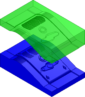

  12. Pulse Aceptar para generar el núcleo y la cavidad. Los cuerpos se generan como se muestra en la imagen siguiente.
  13. Opcionalmente, si está activado Solicitar nombres de archivos, pulse Aceptar en el cuadro de diálogo Denominación de archivo. El núcleo y la cavidad se generan con la configuración por defecto.
