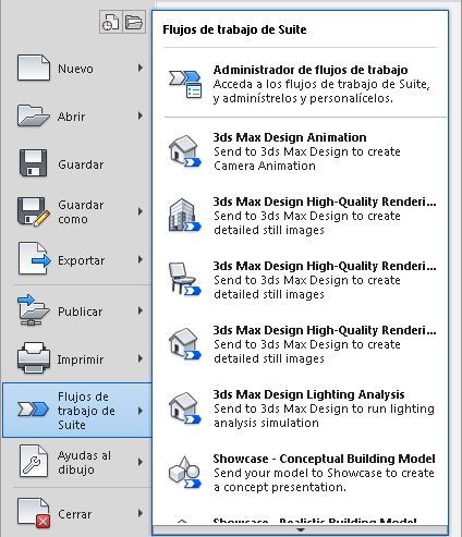

Los flujos de trabajo están disponibles en el menú principal de la aplicación:
Menú Flujos de trabajo (versión de Inventor)
