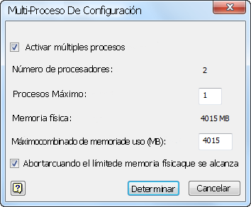

- El Programador de tareas admite varios procesos que acortan el tiempo de migración. En el menú Configuración, haga clic en el botón Procesos múltiples para abrir el cuadro de diálogo Configuración de proceso múltiple (véase la figura 1).  Figura 1

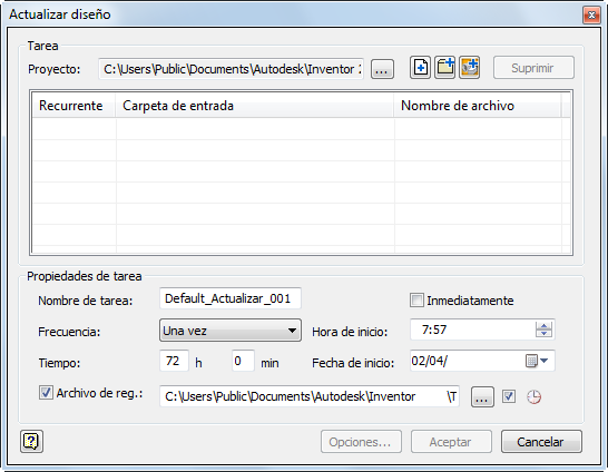

-  Inicie el Programador de tareas. (Desde el menú Inicio, vaya a Todos los programas > Autodesk > Autodesk Inventor <versión> > Herramientas > Programador de tareas).

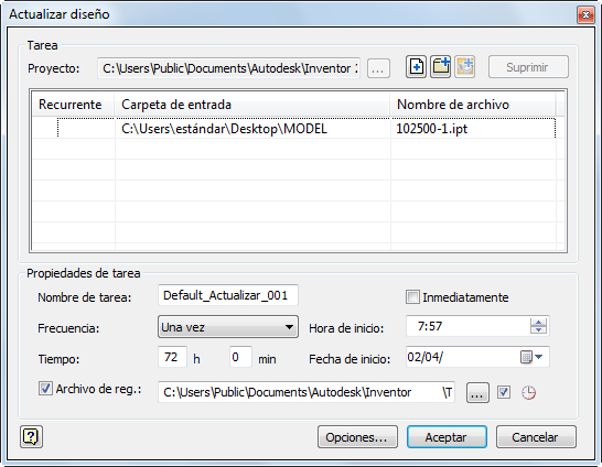

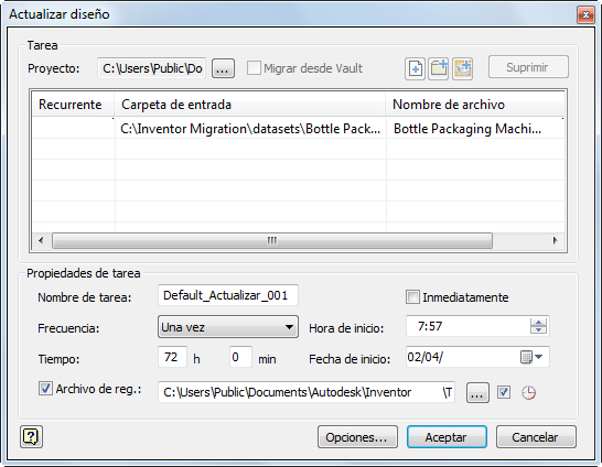

-  La ventana del Programador de tareas se abre. Seleccione Migrar archivos... en el menú desplegable Crear tarea para acceder al subcuadro de diálogo Migrar archivos. Haga clic en el botón de la herramienta Añadir proyecto situado en el extremo derecho, como se muestra en la figura 3.  Figura 3
-  Todos los proyectos definidos aparecen en el cuadro de diálogo Configuración del proyecto. Al hacer doble clic en el nombre del proyecto que desea migrar, este se define como actual. Puede hacer clic en el botón [Examinar...] del cuadro de diálogo Configuración del proyecto para seleccionar el proyecto especificado. Haga clic en el botón Aceptar cuando haya terminado.
-  El cuadro de diálogo Migrar archivos muestra la carpeta de proyecto seleccionada y el nombre del archivo de proyecto. Consulte la figura 4.  Figura 4

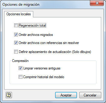

- Se pueden definir varias opciones que se aplicarán a todos los archivos que se van a migrar. Para acceder a estas opciones, haga clic en el botón Opciones situado en la parte inferior del cuadro de diálogo Migrar archivos. Esta acción muestra el cuadro de diálogo Opciones de migración de la figura 5.  Figura 5.
- Cada una de estas opciones de migración se describe como se indica a continuación: - Regeneración total: seleccione esta opción para mejorar el rendimiento de la edición de operaciones. Esta opción hace que los archivos de pieza (ipt) se regeneren con el comando Reconstruir todo de Autodesk Inventor. Regeneración total no se usa normalmente, pero si los datos que se van a migrar provienen de una versión mucho más antigua (anterior a la R5.3), se recomienda se uso.
- Omitir archivos migrados: está activada por defecto. Esta opción garantiza que los archivos ya actualizados se omitan.
- Omitir archivos con referencias sin resolver: también está activada por defecto. Esta opción controla la respuesta del Programador de tareas cuando se encuentra un archivo con referencias no resueltas. Esta opción, omite automáticamente un archivo no resuelto. Cuando está desactivada, se detiene el procesamiento y se le da la opción al usuario de omitir el archivo o detener el proceso de migración.
- Definir aplazamiento de actualización (Solo dibujos): esta opción controla los parámetros de aplazamiento de actualización en un archivo de dibujo. El parámetro de actualización aplazada conserva el archivo de dibujo en un estado estático. Si se selecciona esta opción, se activa la configuración de actualización aplazada y se migran los archivos de dibujo en estado de actualización aplazada.
- Limpiar versiones antiguas: está activada por defecto. Esta opción mantiene los tamaños de archivo al mínimo mediante la supresión de versiones antiguas del archivo migrado una vez que ha finalizado el Programador de tareas. (asegúrese de que dispone de una copia de seguridad de todas las versiones de los archivos que necesite.)
- Comprimir historial del modelo: no seleccione esta opción si va a migrar archivos a una nueva versión porque limpia el historial de recuperaciones empleado para la edición rápida de operaciones. Debe usarse solo si se trabaja con ensamblajes extremadamente grandes y experimenta limitaciones de capacidad.

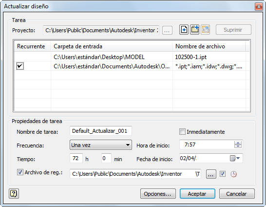

 Migración de archivos o carpetas individuales
Como se ha mencionado anteriormente, si no desea migrar los archivos de Inventor por proyecto, puede seleccionar archivos específicos o todos los archivos de un directorio, incluidas las subcarpetas. Estas opciones se abren haciendo clic en el botón de la herramienta correspondiente en el cuadro de diálogo Migrar archivos y se describen a continuación:
- Añadir archivos: al seleccionar este botón se muestra un navegador que permite seleccionar uno o varios archivos para migrar. Esta es una opción práctica cuando desea migrar rápidamente un número reducido de archivos, como las plantillas personalizadas de Inventor. Consulte la figura 6.  Figura 6
-  Añadir carpeta: seleccione este botón si almacena los archivos en una única unidad y una única carpeta de nivel superior (quizá, con subcarpetas). Todos los archivos del directorio migrarán en el orden correcto. El orden es pieza, ensamblaje, dibujo. Consulte la figura 7.  Figura 7
